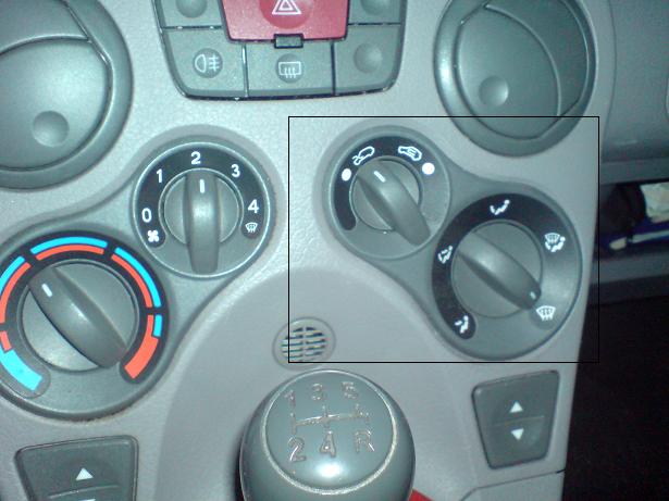

Witam. Jak dostać się do diody w podświetleniu pokrętła nawiewu(Załącznik). Może ktoś wymieniał na kolor niebieski taki jak w VW? I jak mogę się dostać do przełączników od świateł awaryjnych?

podważasz całe te obydwa pokrętła i odrazu będziesz miał dostęp do tego. Oczywiście nie ma tam diód tylko jest żarówka na zasilanie 12V. więc zmiana podświetlenia na ledowe nie wiem czy będzie dobre.

lapiesz za pokretla ciagniesz i wychodzi - pare ladnych razy tutaj bylo na ten temat.
co do podswietlenia - sa zarowki a nei diody
diady sprawdzaja sie w roli podswietlenia tych elementow.. kiepsko - nie zapewniaja rownomiernego podswietlenia pokretla
kwestia wykonania niebieskiego to calkiem inna bajka - jest tam pomarabczowy element ktory odpowiada za kolor podswietlenia wiec chcac zmienic na niebieskie trzeba go wymienic
