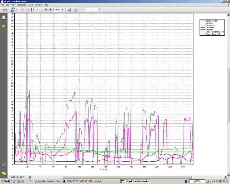

pacjent to toyota z silnikiem 1,8 16v 7a-fe (lean burn). Instalacja Elpi, Stella nord. Objaw zasadniczy - przy przechodzeniu z niskich obrotów na średnie (przyspieszanie od powiedzmy 1500 rpm) zaraz po wciśnięciu gazu następuje przydławienie, potem szarpnięcie i auto jedzie. Przy delikatnym operowaniu gazem zjawisko odczuwalne minimalnie lub wogóle. Na benzynie nie występuje wogóle. Czasem podobne szarpnięcie pojawia się przy 3000 rpm.
Pytanie dodatkowe - jak powinien zachowywać się program od Elpi przy zastosowanym w tym aucie czujniku ubogiej mieszanki? Bo pokazuje (w polu sonda lambda) wartości w granicach 0,8V dla benzyny i 3,8-4V dla lpg. Stałe wartości.
wykresy wyrzucone przez program w czasie jazd testowych:
dla lpg pokazuje ci 4V bo masz nie podlaczona sonde
