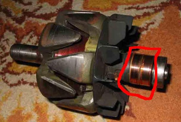

Moze i laik ze mnie, ale wydaje mi sie bracie, że konczą Cisie szczotki w alternatorku. Koszt ze 12 zl jak dasz rade sobie znalezc bo ciezko. Wymiana troszke upiedliwa lutowac trzeba etc. Mozesz tez mec zuzyty koncowy element wirnika który pracuje ze szczotkami zaznaczony na foto. Pozdrawiam
A juz byłem yay.gifze wszystko gra,ale nie ma sprawy czekam az padnie/oby nie/
