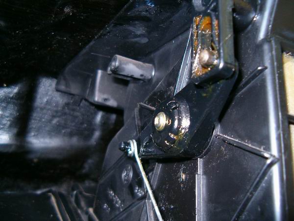

Nie mogę regulować pokrętłem temperatury nawiewu w pełnym zakresie ponieważ zembatka z tylu znajduje sie w złej pozycji i uniemożliwia regulacje. Próbowalem na wiele sposobów i jakos nie moge jej przestawic aby nic nie polamać. Czy ktoś wie jak to zrobić. Poniżej przedstawiam zdjecie ktore zobrazuje lepiej sytuacje. www.fotosik.pl/pokaz_obrazek/6fe904e4e0cfa7d2.html

Nie wiem czy to możliwe, ale w mojej ocenie wystarczy zdjąć to cięgno z bolca połączonego z zębatka następnie ustawić je w pożądanym położeniu i założyć ponownie, choć nim nie zobaczę na żywo to nie potwierdzę tej możliwości hmm.gif
Nie wiem ale w mojej ocenie do nic nie da poniewaz problem jest chyba nie w tej zebatce polaczonej z ciegnem lecz w tej drogiej malej od pokretła ale moge sie mylic, spróbuje chyba. Moze wypowie sie ktoś jeszcze

musi się dać rozebrać zsunąć z zębatki i przestawić w odpowiednie miejsce hmm.gif

pokrętło (ramię ) powinno się dać wyciągnąć do góry pewnie jest blokowane gdzieś śrubą w osi obrotu
Dzięki za przywitanie i za odpowiedz. Jutro jak bedzie ładna pogoda to robiore deske i dobiore sie do tego. Dzięki jeszcze raz i tez witam wszystkich.
Rozkręciłem to dzisiaj i niestety nie ma tam zadnej śruby by sciągnąć ramię wszystko jest jakby zespolone razem. Może są jakies zatrzaski? Nie wiem co zrobic z tym dalej, sprawa wydaje sie prosta ale jakos nie moge rozgryść tego patentu.
Udało sie przestawiłem ta zebatke okazało sie ze ramie jest na zatrzask tak jak i pokretło regulacji temperatury lecz dalej nie moge zminic na ciepłe tylko do połowy i nie moge również ustawic nawiewu na szybe tak ze pwnie cos mam pomieszane w tej skrzynce gdzie jest nagrzewnica i bedzie trzeba to wszystko rozebrac. Poprzestawialem tam cos napewno jak zminialem nagrzewnice. DZIEKI WSZYSTKIM ZA POMOC.

Już wszystko gra okazało sie ze zsununela sie jedna z tych zapadek żółtych co widać na zdjeciu i spadła w dół ze blokowała mi inne te zapadki (blaszki), pęknoł taki plastikowy bolec smile.gif. Pokleiłem to i jutro jak wyschnie bede zakładał. Dzieki za zainteresowanie sie tematem i za wszelką pomoc.
