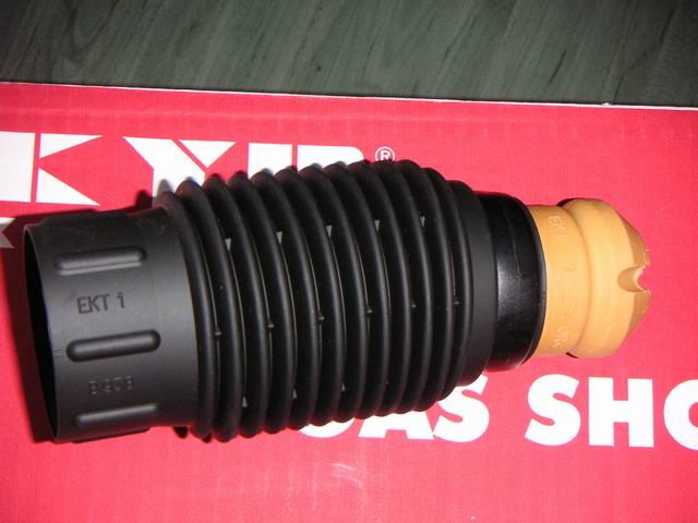

W sklepie kupilem tez jakies oslony na amory. Sa to oryginalne Fiatowskie oslony z jakimis odbojami ale ten fartuch czarny (na zdjeciu) wydaje mi sie strasznie luzny i napewno bedzie walilo blotem do srodka. Czy powinienem kupic oryginalne do KYB ( takie kupilem amory) czy moga byc te? Cos jeszcze potrzebuje?
> blotem do srodka.
niekoniecznie bo teraz masz amor rozsuniety... w tej pozycji nigdy nie bedzie pracowal a po zsunieciu juz tak nie bedzie walila. Ogolnie jak kupieles to po ptokach ale chyba bym staral sie kupic orygianalne oslony marki producenta amorka - niektorzy pozniej nie chca uznawac reklamacji jak oslona nie jest przez nich uznana
ja bym sugerowal KYB
