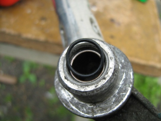

Kolega ma absolutną rację - podstawa to wybić te "korby" hehe.gif z tulejek, oczyścić i zatowotować, potem przeguby kulowe nasmarować - ja bym ich nie wybijał bo są plastikowe i różnie może być. Jak podłączysz pod kostkę to będziesz wiedział czy silnik dzwignie sam mechanizm bez ramion.
Zwykły gumowy oring, letko twardy do gąbki nijak nie podobny
> Jaki gąbkowy?
gabkowa to jest i owszem, ale taka dosc spora podkladka na ktorej opiera sie plastyk podszybia. Oring to to czarne pokazane na zdjeciu przez ktoregos z kolegow.
