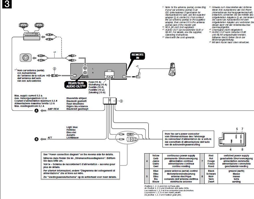

Radio ma możliwość podłączenia wzmacniacza. Na stronie producenta jest napisane
"Wyjście na wzmacniacz: Przód / tył: TAK / TAK
Maks. poziom wyjścia na wzmacniacz (V): 2 V"
więc chyba jest ok? doradźcie. zamieszczam zdjęcie tylnego panelu z instrukcji obsługi.
Czy według tego była by możliwość podpięcia 4 kanałów do wzmacniacza?

jest mozliwosc, lecz bedziesz musiał zastosowac rozdzielacze. A co za tym idzie nie będziesz miał sterowania przod/tyl ponieważ wyjscie masz jedno
> wyjscie masz jedno
wiele wzmacniaczy na rynku ma wejscie low-level wiec nie bedzie musial wiele kombinowac

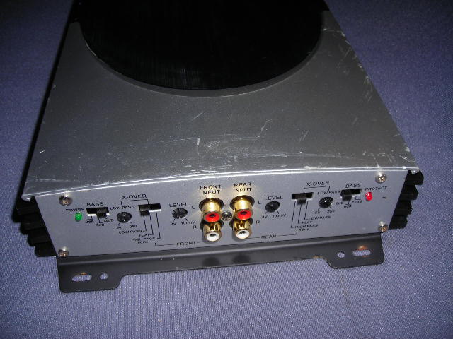

mam jakiego kenłóda bez wyjscia na wzmacniacz - kupilem od kolegi earthquake dwu-kanałowego i podpiałem wyjscia głosnikowe z radia pod low-level w wzmacniaczu - hula waytogo.gif
jesli chcesz podlaczyc pod wzmacniacz 4 glosniki majac tylko 2 wyjscia z radia kupuj jakis wzmacniacz 4 kanałowy z wyjscie hi i low level.
czy na przykład taki wzmacniacz by się przypuszczalnie nadawał do: Wzmacniacz Balupunkt GTA4 Special MKII ??
Wtedy jak bym miał wyjścia z radia to podłączał bym ten wzmacniacz przez rozdzielacz żeby mieć 4 końcówki czy wystarczyły by normalnie 2 końcówki? A tak poza tym ( jestem zielony w tym temacie i nie miałem nigdy wzmacniacza) co by mi dawała ta regulacja high/low level? Co mogę dzięki temu uzyskać?

nie znam tego blaupunkta wiec sie nie wypowiem na jego temat.
co dalo by ci wejscie lo-level no wlasnie to ze nie musialbys podlaczac wyscie przez rozdzielacz. mialbys wtedy cztery kanaly i wtedy mialbyc regulacje lewo/prawo oraz tyl/przod.
