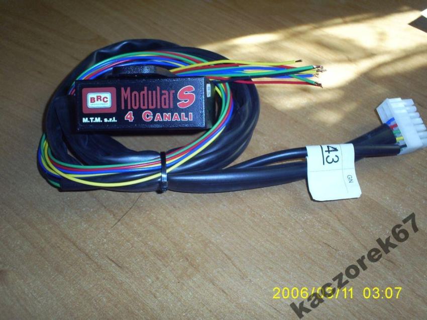

witam czy przy wymianie modulatora gazu trzeba coś programować??, ustawiać?? czy można wypiąć stary i wpiąć nowy??
chodzi mi o taki modulator jak na dołączonym zdjęciu
To nie jest modulator, tylko emulator wtryskiwaczy.
Nie ma czegoś takiego jak modulator gazu
Trzeba dobrać czas nakładania paliw. W emulatorze powinna być podkóweczka do regulacji tego.
