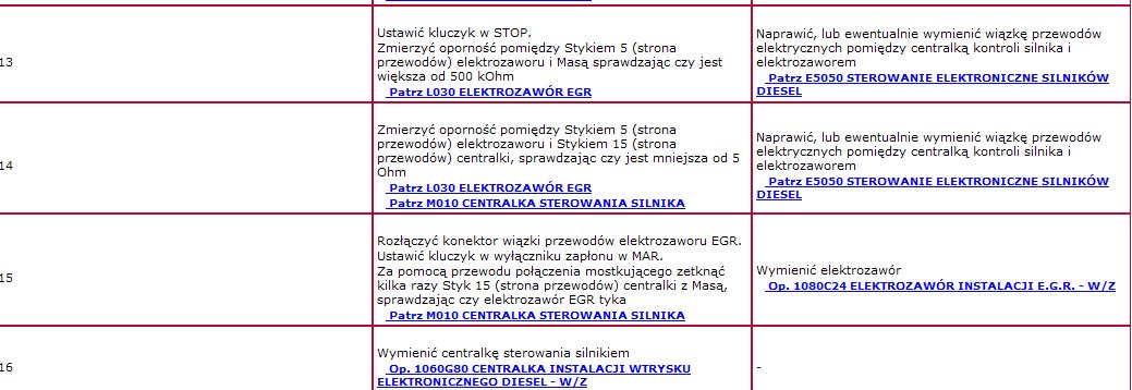

może egr się zatarł /................?? nie kopci za bardzo ???
> dodam, że na examinerze nic nie pokazało ---- nic to znaczy żadnych błędów
a parametry powietrza i eger - u ????? , zawór sterowania turbiny .....
A examiner nie zdiagnozuje "uwalonej" przepływki?
mogę ja ??? zdiagnozuje , widać róznicę masy powietrza mierzonego i oczekiwanego zależnie od otwarcia egr ale najlepiej wziąć egzaminer do kabiny i zobić te pomiary podczas jazdy ok.gif
282459198-ScreenHunter_005.jpg >
image]http://forum.autokacik.pl/files/282459198-ScreenHunter_008.jpg[/image]
