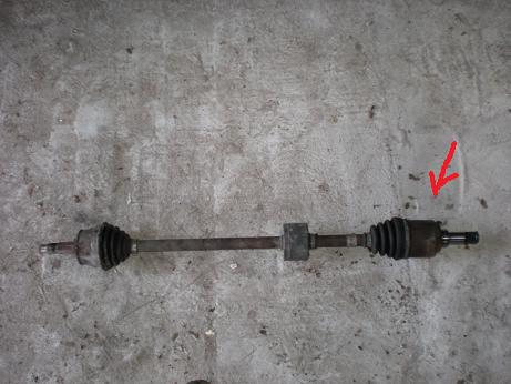

chcę wyjąć prawą półoś, wiem że trzeba odkręcić nakrętkę przy piaście koła itd, a co w momencie gdy półoś będzie się trzymać tylko na skrzyni, wysunie się bez problemu?? czy tam też trzeba odkręcać coś. oczywiści chcę wyciągnąć ją całą

tak ---- podważysz za kielich i wyskoczy ........... razem z olejem więc zlej olej !!!

jest uszczelniacz ( simmering) ok.gif nic więcej nie odkręcasz , a uszczelniacz jak chcesz wymienić to stary trzeba wydłubać a nowy nabić ( z czuciem = delikatnie ) cool.gif

można też wyjąć półoś bez kielicha odkręcająć tylko opaskę osłony
oczywiście TAK
tylko czytamy całość : kolega pisze ......."odkręcać coś. oczywiści chcę wyciągnąć ją całą " więc jak całą to znaczy całą zlosnik.gif
