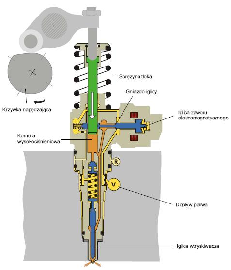

może poprostu sie zapowietrza? albo ten trójnik na filtrze paliwa, albo (co gorsza) uszczelki w PDkach padły i nie trzymają ciśnienia, choć to dziwne że na zimnym lepiej pali w takim razie niewiem.gif

BINGO grinser006.gifAuto naprawione okazało się, że uszczelki pod wtryskami padł, do tego czujnik położenia wału i gruszka w turbinie.

zasilanie i powrót paliwa PDków jest "lekko" porąbany, a uszczelki jak uszczelki lubią z czasem nie trzymać ciśnienia
