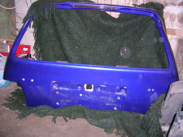

gładka klapa...
macie zaspawaną kawałkiem blachy czy może inaczej jakoś zrobione?
zaspawane tylko miejsca gdzie były dziury do montażu rejestracji i zamka. Reszta szpachla.
To zależy od Ciebie, jak Ci będzie lepiej. Koniecznie trzeba zaspawać dziury, a później jak kto woli, tylko jeśli decydujesz się na szpachlę to do wypełnienia dziury użyj takiej z włóknem szklanym wink.gif
Przykład jak robi się klapę na germana:
A tu co masz do zrobienia w uno:
wspawany kawał blachy, zachowane przełamanie klapy - minimum szpachli...
