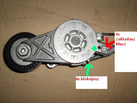

chciałem zdjąć/założyć pasek micro w celu zdiagnozowania altka i mam pytanko jak nie dysponując serwisowym sprzętem napiąć napinacz paska micro? jest na sprężynie. zauważyłem jakieś ucho z przelotką, pewnie jakoś da się zblokować po napięciu, tylko jak łatwo to zrobić?

taki masz napinacz ?
jesli tak to bierzesz 17 klucz napinasz i jakims małym wiertłem albo czyms cienkim blokujesz

Tak jak kolega pisał wcześniej (co prawda sam tego osobiście nie robiłem, ale widziałem jak robił mechanior w ASO VW) - płaskim kluczem , najprawdopodobniej 17 naciskasz na ten "cycek" zaznaczony na zdjęciu i odchylasz napinacz , a następnie jak napinacz masz już odchylony/odblokowany zssuwasz pasek z rolki. Po tym zabiegu mechanik puścił "luzem" napinacz. Po wykonaqnej naprawie (wymiana sprzęgiełka na alternatorze) , znowu kluczem nacisnął na cycek w napinaczu (zastosował taką dźwignię) , nasunął pasek , puścił napinacz i po robocie. Aha nie blokował wcale napinacza za pomocą tej dziurki i "kołka" w postaci wiertełka.
EDIT. niestety mam inny napinacz, dałem linka w poście ponizej

chyba właśnie dokładnie taki mam, aczkolwiek jeszcze sprawdzę.
EDIT. niestety mam taki mały - alledrogo

tutaj kluczem tylko napinasz (chyba 16) sciagasz pasek i puszczasz napinacz
