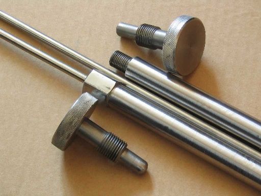

Blokady wałków rozrządu 16V
Pamiętam, że swego ktoś wklejał fotki blokad wałków do 1.2/1.4 16v zrobionych ze stoczonych odpowiednio śrub. Jeśli ktoś ma jakieś fotki poglądowe, to proszę o wklejenie/ew. wskazówki co do kształtu od strony wałków.

moga byc 2 klucze ampulowe (imbusy) dziesiatki i beda w sam raz albo sruba ztoczona na koncu do srednicy 10mm tak aby weszla w walek tak mi kiedys napisano i imbusy daly rade
i dolacze sie do pytanka jaki gwint jest w glowicy zeby dopasowac odpowiednia srube na blokade
> Tak wygląda mój zestaw z własnej roboty do rozrządu w 16V
odswierze troche bo nikt odp nie podal
jaki w koncu jest rozmiar i gwint na blokadach walkow bo zbieram sie do remonciku i szykuje narzedzia
