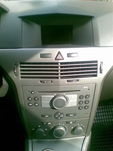

Chce włączyć komputer pokładowy, sprawdzić średnie spalanie itd. Jednak cały czas wyświetla mi się tylko godzina, data i info z radia. Gdzieś w necie przeczytałem, że należy wcisnąć przycisk BC. Jak naciskam pokazuje się komunikat "No Function".
Czy to oznacza, że nie mam komputera ?
ps. Instrukcje mam po francusku
Pewnie masz TID-a a nie MID-a i nie masz funkcji komputera pokładowego/.
Jeżeli masz TIDa (ten z dwoma przyciskami) to BC nie uruchomisz.
Od BIDa w górę jest możliwość aktywacji BC.
A aktywacja polega na tym, że jedziesz do kogoś kto ma techa2 i tyle. Parę minut (zmiana code index) i BC powinieneś mieć.
Aha pytasz o "NO function" - tak nie masz komputera pokładowego.
To ja mam coś takiego, to jest TID czy MID ? Jak zaprogramuje tech2 to będzie działać ?
Na pewno nie jest to TID, a że wyświetlacz się nie świeci to nie powiem Ci dokładnie czy to jest BID czy GID. W astrze H nie ma takiego wyświetlacza jak MID.

Na zdjeciu nie widze przycisku OK, wiec jak bedziesz wylaczal info, chyba ze masz kierownice z sterowaniem radia.

Wystarczy nacisnąć przycisk BC i wyjdzie do głównego ekranu. Przy wyświetlaczu GID dodatkowo można posłużyć się przyciskami kierunkowymi w radioodtwarzaczu.
dziś zrobię kolejne zdjęcie wyświetlacza, mam nadzieje że to wystarczy żeby określić czy mam BID czy GID smile.gif
> chyba, że jest jakiś inny sposób aby określić co ja mam
Raczej nie ma, bo widzę że radio masz tylko CD30, gdyby było CD30MP3 lub climatronic to byłby to GID na pewno.
