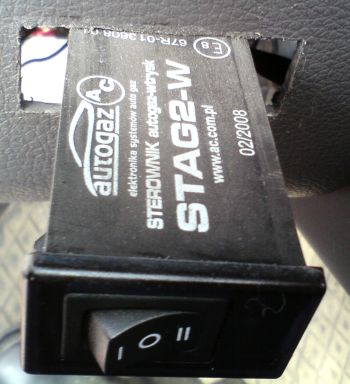

Konkretów samej instalki jeszcze nie do końca wyczaiłem, ale przełącznik mam taki:
Mało tam jest elementów do kręcenia,ew. grzebania czy innego ustawiania, więc wnioskuję, że musi być bardziej skomplikowany sposób....

STAG 2W nie odpowiada za czas nakładania paliw jedynie za samo przełączenie. Powinno być osobne pudełko z emulatorem wtryskiwacza i na nim kręci się podkówką aby dobrać czas. Chyba że sterownik ma ten emulator w sobie a tego nie wiem.

Najlepiej niech Kolega spyta u producenta. Mają tam pomoc techniczną, która zwykle pomaga.
