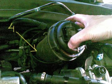

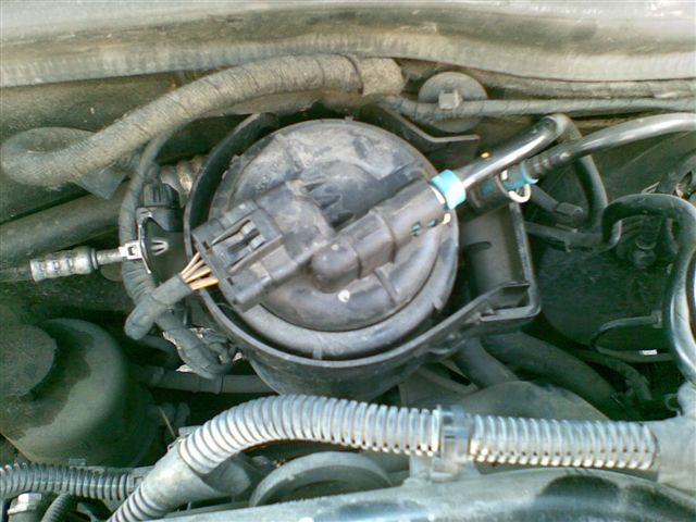

Chciałem odwodnić filtr paliwa. W książce "Sam naprawiam" jest napisane, że się odłącza dwie kostki (na dole i na górze) - banał. Ale później należy wyciągnąć całą puszkę filtra z "elementu ochronnego". No i nie mogę tego zrobić. W książce nie pisze, żeby coś jeszcze podważyć lub odkręcić. Szarpałem tym filtrem na wszystkie strony i nic. Znacie może jakiś tajny sposób ?

no właśnie nie mogę wykonać tego etapu, ciągne i nic, tak jak by się zaklinował frown.gif
nie trzeba czasem jakoś go przekręcić w bok ?

No to spróbuj go poprzekręcać delikatnie i popatrz może jest to gdzieś jeszcze umocowane.
dół filtra należy docisnąć w stronę kabiny a górę filtra w kierunku zderzaka przedniego i ciągniemy do góry.... smile.gif
