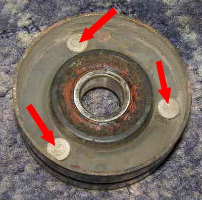

> może taka
O właśnie o tą rolkę mi chodzi. Można wymienić samo łożysko czy trzeba w komplecie z rolką?
> Można wymienić samo łożysko...?
można
> można
> trza wyjąć rolkę i roznitować, można wtedy wymienić samo łożysko
Pewnie ze mozna, ale troche z tym roboty. Poza tym powierzchnia rolki prowadzaca pasek jest juz przewaznie zuzyta (nierownosci) i niszczy pasek. Rolka kosztuje przyslowiowe grosze.

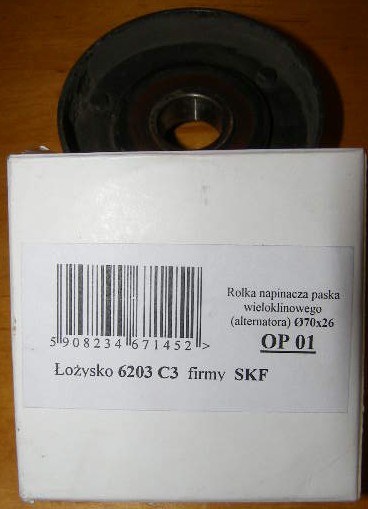

u mnie (taka jak na focie wyżej) 65PLN
