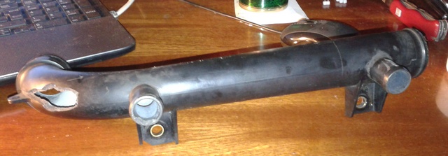

  3. > Do Ciebie adresowane było zdjęcie na górze Do innego Kolegi to na dole a to nie wiedziałem > Chodzi o sposób poradzenia sobie z tematem. już se poradziłem: powiedz mi jeszcze czy ten kolektor z pierwszego Twojego zdjęcia to zamiennik? Orochimaru już wiem po co to zwężenie na winklu... beż niego robi się strasznie ciasno w tym właśnie miejscu
  4. > na górze plastik, na dole metal. > Trochę słabe te zdjęcia jeśli chodzi o mocowanie ale IMHO to je to mocowania do bloku wyglądają ok ale krućce nie pasują plastik szło by jeszcze jakoś zaadoptować kombinując wężami, metal siakoś tak "słoniowato" wygląda... no i ten cienki kruciec...
  5. > qrde... przysiągłbym że ta magistrala jest z zamiennika w każdym sklepie w jakim pytałem twierdzili że zamienników nie było... > Jakbyś strzelił foty od góry i od dołu to ... popatrzę. mam takie foto jeszcze z wczoraj: innego na razie nie zrobię bo kolektorek został dziś w robocie na wzór... oryginalny zamiennik już się spawa ale popatrz za tym w wolnej chwili bo sam jestem ciekaw...

  7. kurcze kiepska sprawa... objeździłem szroty/sklepy/macherów lokalnych... towar nie do zdobycia... wyspawam sobie jednak taki nierdzewny kolektorek w robocie tylko w związku z tym jeszcze jedno pytanko... ...czy to przewężenie na "winklu" jest celowe czy tak im po prostu wyszło przy gięciu plastiku...?
  8. witam po 21 latach plastik powiedział dość: zużyłem 5l płynu na 70km... przy próbie wytargania tego w celu reanimacji rozpadło sie toto w drobny mak... i teraz pytanie czy taki kolektorek ze small blocka nie będzie za krótki do big blocka? ma ktoś taką wiedzę?
