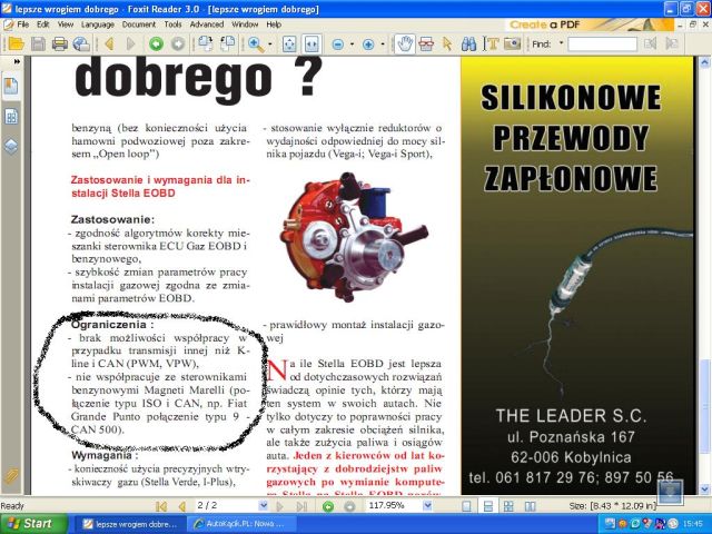

Witam,
Zainteresowal mnie nowy system zasilania gazem firmy elpigaz. W instrukcji znalazlem pewne ograniczenia w zastosowaniu tego systemu (dane na rysunku w czarnym kolku). Mam opytanie czy te ograniczenia beda dotyczyly pandy 1.2?

w pandzie jest iso 9141-2 hmm.gif wiec winno grac
> w pandzie jest iso 9141-2 wiec winno grac
no wlasnie pisza ze w iso nie bedzie pracowac jak jest sterownik magneti marelli a wlasnie taki mam:(
