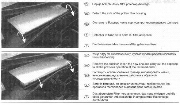

mam prosbe czy ktos z tu obecnych posiada moze jakas instrukcje ze zdjeciami wymiany filtra przeciwpylkowego w focusie 1.6? pozdrawiam
ok bardzo dziekuje
na wszelki wypadek jakby ktoś miał problemy zamieszczam skan instrukcji wymiany zawsze to łatwiej jak są zdjęcia
