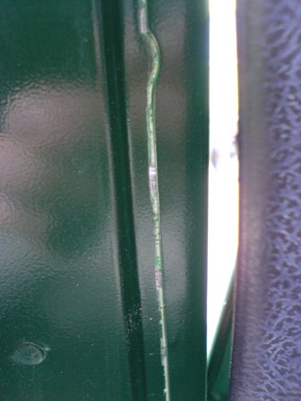

oto dziś sobie siadłem z tyłu i takie coś zauważyłem (tylne drzwi, łączenie poszycie zewnętrznego z ramą drzwi)
jak się rusza drzwiami to się to łączenie rozchodzi albo zchodzi, w czasie jazdy wydaje dziwne stuki, ale problem największy w tym, że póki jest ocynk, to nie ma rudej, ale ocynk może się wytrzeć i na jego miejscu pojawi się ruda, więc trza to jakoś zrobić. I tu mam dwie koncepcje:
- pierwsza to lekko rozchylić to łączenie i zalać PATExem, bo taki ego mi trochę zostało, a jest lejący się, ładnie zasycha i jest elastyczny, więc może to sobie tam lekko pracować, a zabezpieczenie będzie. Poza tym dało by się go trochę nalać do środka. Ten patex jest niby też do metalu.
- drugie wyjście to zanabyć lub zdobyć trochę takiej pasty do łączenie blach, tak jak to fabryka robi, rozgiąć to posmarować i zacisnąć.
Jeśli mam zrobić to drugą metodą to co to za pasta, gdzie ją zdobyć i jak się nazywa.
Zdaje się, że puściły połączenia zgrzewane blach. W takim razie żadna pasta, czy klej tego nie utrzyma. Musisz jechać najpierw do blacharza dysponującego nowoczesną zgrzewarką elektryczną do samochodów. Takie połączenia robi się wtedy z użyciem specjalnej pasty zabezpieczającej połączenie przed korozją, ale to już sprawa blacharza
Jeśli jest podejście to można to na nity załapać, a otwory do nitowania zasmarować dokładnie smarem. wink.gif

Odświeżam temat. Mam taką samą przypadłość jak Ty, teraz pytanie, czy konieczne będzie malowanie drzwi, jak zgrzeje mi to blacharz?
blacha nie jest tu zgrzewana, tylko sklejana od środka, tzn. wkłada się jedna blachą w zagięcie drugiej i traktuje jakimś klejem. Blacharz powiedział by tego nie ruszać jedynie co to zabezpieczyć specjalnym silikonem, by po tym jak blacha o blachę potrze nie zjechało ocynku i nie zaczęło rdzewieć. Ja potraktowałem to patexem i jest lepiej, tzn. otworzyłem drzwi, tak by sie to łączenie rozeszło, wysmarowałem patexem, zamknąłem drzwi, aj podeschło nadmiar zerwałem, a to co się dostało między blachy to je skleiło i teraz się nie rozchodzi. Jak dla mnie to starczy, malować ani nic innego robić z tym nie mam zamiaru..

U mnie właśnie dopadło w ten sposób tylne lewe drzwi. Przestało Tobie po tym sklejeniu trzeszczeć ?

Pattexem bym tego nie robił, bo on chyba jest do stosowania do domu, a nie na zewn.
Poszukałbym raczej jakiegoś kleju specjalnie do tego celu przeznaczonego. Wiem że coś takiego jest - klei się tym elementy plastikowe do karoserii.
Trzeszczeć coś mi dalej trzeszczy, ale prędzej to plastiki słupka (tak się domyślam) lub coś w drzwiach. A klej to był Patex Moment, albo coś podobnego, choć teraz to już inaczej się chyba nazywa (sprawdź na stronie patexu). Kupiłem w Bricomarche za chyba 20 lub 30 zł za 1l, bo kleiłem gąbkę fotela, więc resztki wykorzystałem do tego. To jest klej typu budapren, tyle, że ten bardzo szybko schnie. A u Ciebie to już ruda wyszła?
U mnie jest dokładnie taka sama sytuacja jaka u Ciebie była, rudy nie ma, ale drzwi się rozeszły i trzeszczą na nierównościach, sprawdzone
