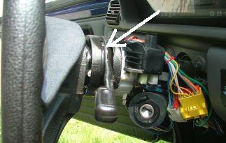

NO rzeczywiście coś nie styka, bo jak włącze wycieraczki i mocno przycisne i poruszam, to się włącza. nalałem wd40 ale nie pomogło.
Tak to wygląda jak na zdjęciu. Czy trzeba zdejmować kierownice zeby się do tego dostac? czy wystarczy od tyłu jakoś odkręcić ? Czy jest może jakiś zatrzask - na razie nie ruszałem, zeby nie połamać (mam w tym doświadczenie wink.gif )

nie wiem jeszcze tego nie rozbierałem ale pewnie trzeba kierownicę ściągnąć. Te przełączniki raczej do regeneracji się nie nadają, chyba, że jakimś cudem ci się uda. grinser006.gif Z tego co słyszałem to najlepiej jest kupić nowe np. na szrocie lub allegro i wymienić całość wink.gif
