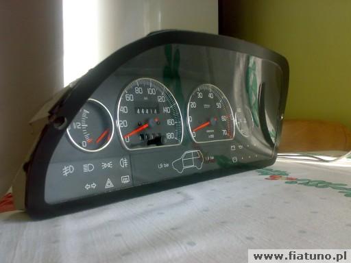

Podczas wyjmowania zegraów pękł plastik podtrzymujący kostkę i uszkodzeniu uległa ścieżka....
Była lutowana domowym sposobem i działała ale pod wpływem ciężary (kostka wisi z tyłu) widocznie znowu pęka, bo przy wrzuconym kierunku i przyciśnięciu hamulca kierunek miga raz na 10 sek sick.gif
Przy wrzuceniu wstecznego delikatnie podświetla się ikona p. mgielnych tył i przy rozruchu czasem mignie ikona długich...
Dawać do specjalisty żeby je ratowął czy co?
efekt braku masy w zegarach... pocieszające jest, że można ją sprbowac na lewo podpiąć, np pod śrubkę od masy podświetlania zegarów... itp... pokombinuj smile.gif

No tego się domyśliłem zlosnik.gif Chodzi tylko że chciałbym naprawić to tak żeby już ni ebyło z tym problemu, czyli jakoś dokleic, zespawać to podtrzymanie kostki i polutować pęknięcie żeby już ni ebyło z tym problemów smile.gif
> Z obrotkiem i ramkami. Do tego wskazówki mazałem
pobaw się, bo to niewielka robota, a zegarki są zadbane, więc warto spędzić wieczór i naprawić waytogo.gif
