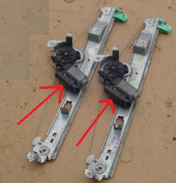

i wszystko juz naprawione-poszła elektronika silnika podnoszącego szybę-element nienaprawialny poniewaz wszystko zalane jest fabrycznie ale moj elektronik rozebrał to na czynniki pierwsze cos tam polutował i wszystko działa-czas pracy 30 min koszt 50zł
Hehe trzeba bylo sie odezwac to bys za 50pln dostal dwa podnosniki po regeneracji plastikowej plozy na chodzie waytogo.gif
jednak ta naprawa wczorajsza niewiele dała ponieważ raz sie szyba opuszcza a raz nie (świruje) wiec musze jednak wymienic ten element elektroniki pokazany na fotce, jak by ktoś mial taki na sprzedaż to prosze dac znac.
