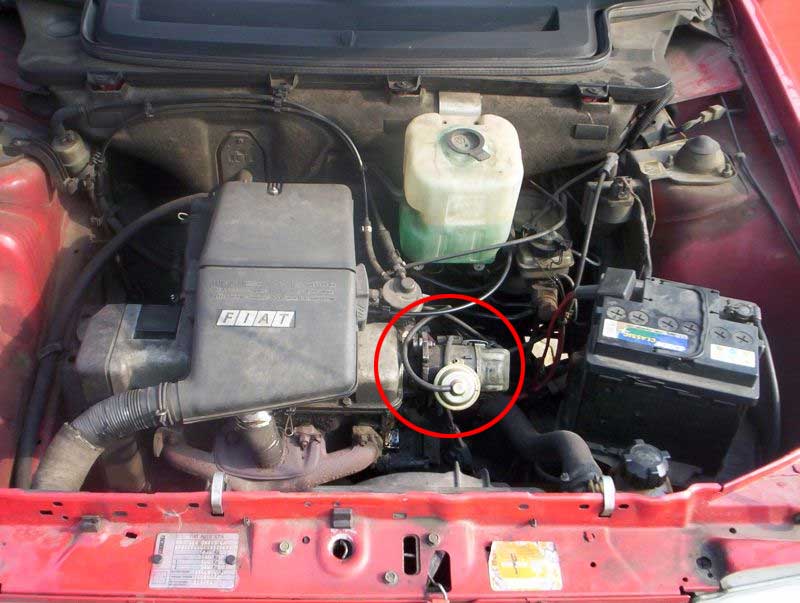

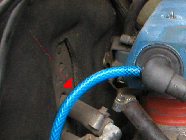

Oglądając silnik znalazłem taką rurkę:
Wychodzi gdzieś z tyłu pod filtrem powietrza i smętnie dynda nad wirnikiem (to chyba alternator hmm.gif) Wygląda jak obcięta ale nie znalazłem szczerze mówiąc nic na co mogłaby wleźć. Co to za rurka?

> odma?
odma chyba troszkie grupsiejsza jest
> na aparacie zapłonu jest takie ufo zobacz czy tam masz wpięty wąż
> właśnie ten co ci dynda
Masz na myśli EGR?
u mnie sa dwa przewody z odmy. jeden prowdzai do filtra powietrza a drugi do korpusu pürzepustnicy z tylu pod filtrem powietrza. wlasnei dlatego pomyslalem o odmie.
racja jest tam coś takiego
> styłu za paczką filtra
> i to będzie to
> przyzanje sie mój błąd nie pomyślałem o tym
> to chyba ta rurka
> u mnie idzie z gaźnika do obudowy filtra powietrza
Wygląda na to że masz rację. Poleciałem sprawdzić i faktycznie mam na tym kolanku wypustkę pasującą do rurki.
Za co to odpowiada, bo końcówkę ściął ten wirnik (to chyba alternator hmm.gif) i w tej chwili o założeniu nie ma mowy, muszę kupić nową.
