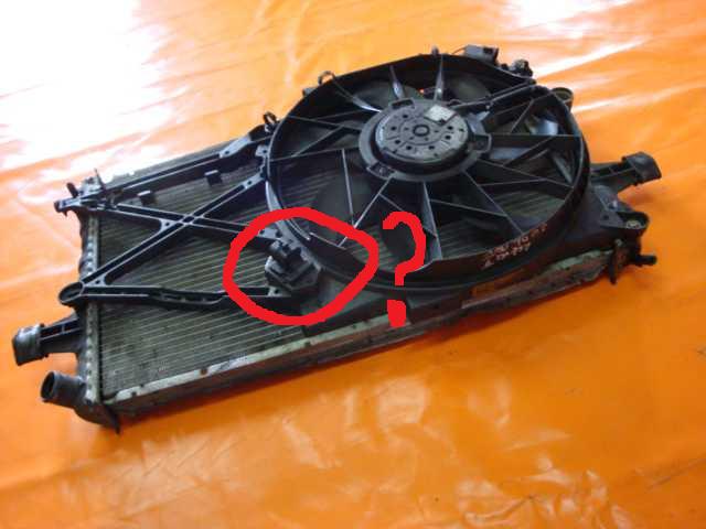

Nie załacza mi się wentylator chłodnicy. Sprawdziłem że sam wentylator działa - po wyjęciu wtyczki z czujnika na termostacie, załączają się oba wentylatory (klima i wody) a na desce zapala się check i kontrolka chlodnicy, a wskazówka spada do zera. Więc odpiąłem czujnik który daje temp na komputer, a wentylator działa.
Tak więc pewnie wina stoi po stronie czujnika na chłodnicy, ale nie mogę go znaleźć przejrzałem wszystkie fotki chłodnic w necie i nie mam go tam gdzie powinien być (czyli patrząc od przodu po lewej stronie zaraz pod wężem od termostatu) wymacałem całą chłodnice i nieznalazłem.
Może ktoś pomóc...?
Druga sprawa to że na wentylatorze mam dwie wtyczki na dole taka duża pewnie zasilająca, i na górze 2-stykowa i nie wiem do czego ona służy...? Foto w załączniku - to taką mam u siebie.

Nie chce mi sie szukac, idz po kablach i zlaczka-gniazdo z prawej strony/
Sprawdz jak tam styki, popsikac kontaktem do czyszczenia i daj znac czy pomoglo.
Wentylatorami przy chłodnicy (i ew. skraplaczu klimy) steruje moduł chłodzenia (skrzyneczka nad lewym nadkolem). Bierze on sygnał o temp. silnika od ECU, który z kolei ma go od czujnika temp. przy termostacie. W chłodnicy nie ma przełącznika.
Ten dynks przy wentylatorze to opornik zmniejszający obroty wentylatora na I biegu.

A no to się rozjaśniło, czyli przyczyna nie włączania się wentylatora wtedy kiedy powinien, leży po stronie modułu.
