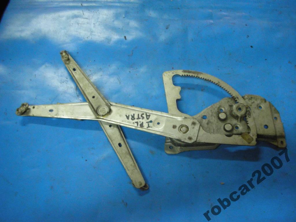

Zle sie wyrazilem chodzi mi oczywiscie o krzyzak taki jak na zdjeciu.
Na prawde nie da rady tego wymienic bez spawania??polaczenia sa nitowane??
Generalnie nie ma tam elemenow skrecanych sa albo nitowane albo trzpienie sa rozbijane lub wbijane na scisk.
Jak sie zlamalo ktores z ramion krzyzaka to albo spawanie albo kombinowanie z przeniesieniem sinika na krzyzak manualnego mechanizmu albo zkup sprawnego elektrycznego.
Pozdro
