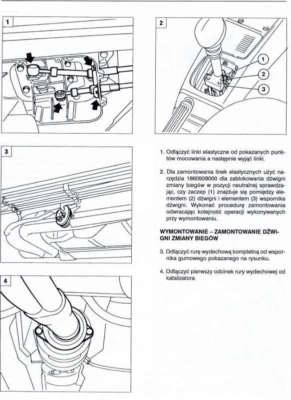

no więc pękł mi ten plastik przy drążku zmiany biegów... pękł przy tulejce... kupiłem nowy...
pytanie co trzeba odkręcić by dojść do tych śrub od spodu...

Wrzucałem ostatnio na forum obrazek jak rozebrać to wszystko. Poszukaj w archiwum.
nie znalazłem... a przejrzałem duuuużo twojego archiwum... podrzuć linka jeśli jesteś łaskaw smile.gif

Wróciłem z urlopu wiec dopiero teraz przeglądam forum. A ten plastik to rozleciał się cały, coś pękło, wykruszyło sie? Bo u mnie to jest popękany na mocowaniach, ale wszystko jest jak narazie na swoim miejscu. Rozbierania aby wymienić ten plastik jest co niemiara. Z góry trzeba się dostać do środkowego tunelu, no i z dołu odkręcić wydech, osłony termiczne nad nim, które już nie dadzą się założyć z powrotem. Może wtedy dostanie się do tego. Nie robiłem tego, chociaż kupiłem ten plastik, który teraz orginalny w serwisie jest metalowy. Dużo roboty.
