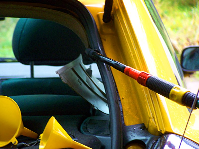

Tylnie przeczyściłem pompką do kół - ciśnienie 0,5bara pozwoliło by spłynęła woda zalegająca w rurze wraz z błotkiem. Po ciśnieniu widać, że jakoś bardzo się nie zapycha.
Operacja odpychania z dołu nie dała zbytnio dobrego efektu mlot.gif - większy deszcz nie został odprowadzony i znów mały zaciek na podsufitce rainy.gif
Z tyłu łatwiej się dostać więc rozebrałem boczki - sufit na dół i idealny dostęp do rury. Mocnym ciśnieniem przepłukałem dwie tylnie rurki - teraz jest ok.gif
