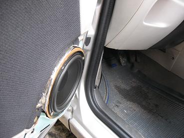

znalażłem zdjecie, nei wiem czy coś będzie widać po nim
powiem ci tak jak masz możliwość cyknij zdjęcie z boku bo z tego co widzę wystarczy tylko trochę przerobić oryginalne kieszenie z atrapami
> atrapami

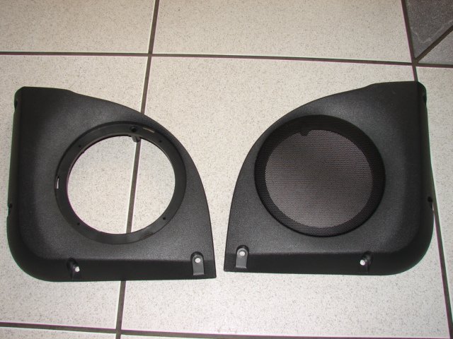

jedyna rzecz którą trzeba będzie zrobić to wycięcie pierścienia montażu głośnika bo masz na mdf`ie
> no to bez problemu fabryczne atrapy pod to podejdą

masz zrobione pierścienie z mdf`u (to do czego jest głośnik przykręcony)
w oryginałach w tym miejscu jest pierścień z abs`u i jego należy się pozbyć aby oryginalne kieszenie dopasować do tego co masz
PS ewentualnie możesz szukać czegoś takiego
> przykręcony)
