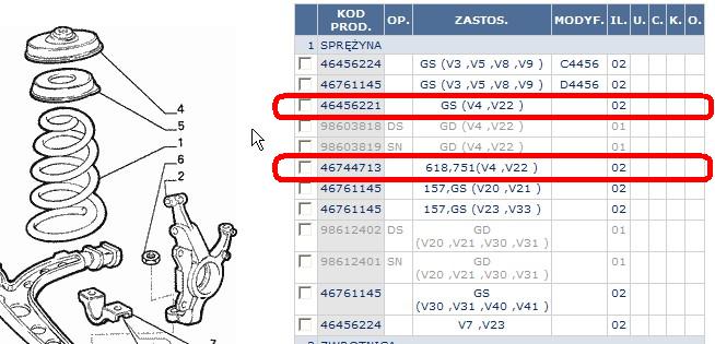

Muszę wymienić obie, bo zdaje się jedna mi pękła (prawa strona jest 4 cm niżej od lewej bez obciążenia). Znalazłem w sklepie Fiata stricte sportingowe w dobrej cenie i tu zonk- okazuje się że do CSC (według epera) dedykowane są 2 rodzaje sprężyn oslabiony.gif
No i to jest prawda w eperze do scs widnieją dwie pozycje.
Przy czym:
618 to jakis extra dodatek pod nazwa "kpl sport"
751 - zestaw sport
V4 - seicento sporting
V22 - seicento sporting (M.Y. 2000)
GS - ukl kier lewostronny

jak się nie mylę to w eperze jest rozbicie na scs i abarth/schumacher stąd może być różnica mimo tego, że wszystko jest to samo tylko pakiet zderzaków i innych dodatkow jest inny
Kupiłem sprężyny o numerze 46744713.Oryginały we Fiacie za 45zł/ szt. Zalegały im w magazynie od 2003 biglaugh.gif
tak zgadza się wersja sporting jest oznaczona jako "V4" wersja abarth/schumacher (inaczej sporting M.Y. 2000) jest oznaczona jako "V22" - obie zaznaczone pozycje są do obu modeli.....
