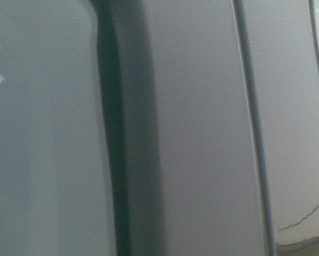

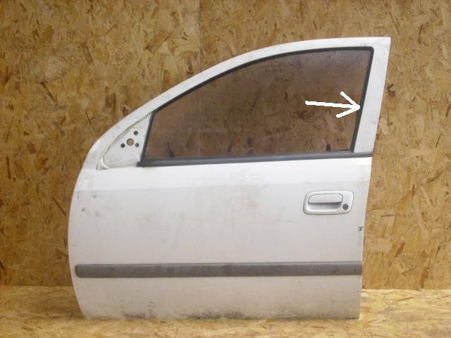

Zauważyłem, że w mojej Astrze po zamknięciu szyby kierowcy, uczszelka nie dolega do szyby . Z tego powodu podczas szybkiej jazdy słychać świst. Wyjąłem tą uszczelkę i w sumie to ona jest tylko wciskana w profil. Próbowałem ją wkleić na taśmę dwustronną,ale bez efektu. Ma ktoś jakies doświadczenia?

Teraz nie mam zdjęcia dokładnego.
To jest ta uszczelka zewnetrzna przy słupku.

Ta co jest na wcisk na szwie łączącym próg zewnętrzny z wewnętrznym ? ta co jest poprowadzona po całym tym miejscu gdzie przylegają drzwi?
czy ta uszzelka w dzwi jest tylko wciskana?
doszedłem do wniosku,że szyba nie dociska uszczelki do profilu w drzwiach.
znajdę gdzieś manual do zdjęcia tapicerki z drzwi?
Uszczelka się odkształciła i dlatego odstaje.
Wymienić na nową lub podłożyć coś pod nią (między uszczelkę a ramkę drzwi) np. patyczek po lizaku. Uszczelka będzie dolegała a widać nic nie będzie.
