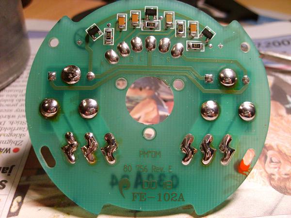

Witam najczęściej właśnie są to zimne luty w tych miejscach-fotki z forum wink.gif
Po to je zamieszczam bo wiem że na forum jest wielu majsterkowiczów i umieją posłużyć się lutownicą - a warto niekiedy jest to zrobić i naprawić samemu silniczek wspomagania.

Teraz mi to piszesz smile.gif Dzięki zeby.GIF niezmiernie przydatna wiadomość jak będę jeździł punto następne 7 lat to sobie zapiszę zeby.GIF
Nie no ale dla następnych dobrze że załączyłeś.

oslabiony.gifno faktycznie szkoda dla Ciebie że nie mogłem /chciałem/nie miałem czasu się zalogować i przeczytać Twojej usterki 20.GIF
