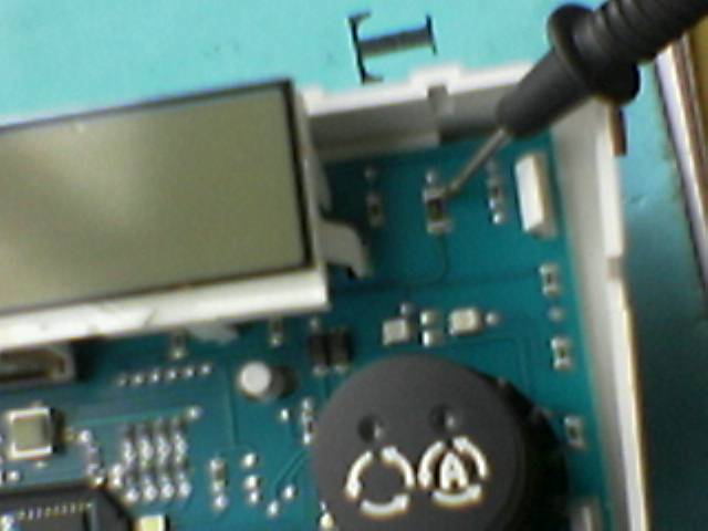

Zimny lut - sprawa bardzo częsta (Climatronic DELPHI).
Sam miałem podobny problem.
Wystarczyło poprawić zimny lut przy jednym z rezystorów.
Patrz zdjęcie!
Powodzienia!

Dziękuję bardzo za pomoc.
