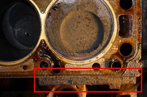

Orochimaru, a nie lepiej zmusic kolege, aby odczytal oznaczenie silnika z wiadomych miejsc (dla kolegi,: oznaczenie silnika znajduje sie na wystepie bloku silnika pomiedzy 3 i 4 cylindrem na styku z glowica lub na kolnierzu bloku silnika w miejscu styku ze skrzynia biegow. Oba pola widoczne patrzac od przodu samochodu, sa specjalnie wyfrezowane).
Nr jest też wpisany w dowodzie rejestracyjnym. Ale większą pewność daje to co wybite na kadłubie waytogo.gif.
Między 3 i 4-tym? hmm.gif U mnie oznaczenie jest wybite przy 4-tym cylindrze. Dokładniej rzecz biorąc w czerwonej ramce.
strzelec, oba silniki były produkowane w tym roku, ale prawie nie różnią się między sobą. Dla pewności zerknij na kadłub.
EDIT: jakby się uwziął to jest między 3 i 4-tym wink.gif
Auto mam z tego samego roku, silnik X16SZR, oznaczenie jest na bloku w miejscu styku ze skrzynią biegów.
