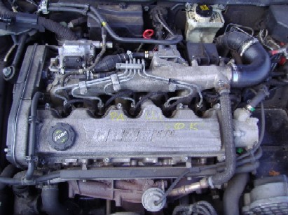

nie. egr montowany jest (przynajmniej w TD100) do kolektora dolotowego. patrz foto.

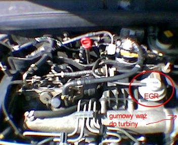

to u nie chyba jest to samo ale na kolektorze wylotowym, tam dochodza przewody podciśnienia od elektrozaworu EGR. Od tego grzybka na kolektorze wulotowym idzie taka ruraka owinieta jakąś izolacją (?) i to dochodzi bezpośrednio do kolektora dolotowego.
postaram sie jutro jakies zdjęcie zapodać
ooooo jest i zdjęcie poszukałem i znalazłem jak widac toto jest chyba to na dole na kolektorze prosze o konsultację
W PONIEDZIAŁEK WYCZYSZCZE TOTT
O CO JEST NA ZDJĘCIU I ZAMELDUJE O WYNIKACH, UPEWNIJCIE MNIE TYLKO W PRZEKONANIU ZE TOTO NA KOLEKTORZE TO JEST NA PEWNO EGR..

tak, to jest EGR. powiedz mi jeszcze dla 101% pewnosci, czy ten cienutki wezyk z grzybka idzie do takiej malej pastikowej puszeczki (zamontowanej na grodzi kabinowej - to sterownik EGR), tuz obok zbirnoczka plynu wspomagania? palacz.gif
tak tak elektrozawór EGR juz wyczyściłem i mam nadzieje ze wyczyszczenie samego EGR pomoże bo juz mnie szlag trafia z tymi falującymi obrotami
> falującymi obrotami
