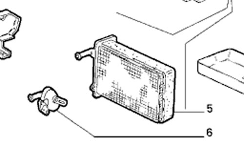

5 - to własnie sam wkład nagrzewnicy. Jezeli to Ci pękło to spoko mam
