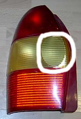

Witam.
W zdjęciu w załączniku znajduje się zdjęcie tylnej lampy od fiata palio z zaznaczaną żarówką która nigdy się nie zapala. Od czego ona jest, bezpieczniki sprawdziłem, żarówka także sprawna. Może Wy wiecie:)

tak wpadłem na ten pomysł ale sie nie swieci.

albo żarówka spalona, albo cóś nie łączy, albo nie działa czujnik.
czujnik w 1,2 jest na skrzyni pod akumulatorem, mogła wypaść wtyczka.
Tego czujnika przy skrzyni nie sprawdzałem. Dzieki za naprowadzenie na możliwe żródło problemu. Pozdrawiam

Mi tez wydaje sie, ze to awaria czujnika. W mojej Albei mialem podobny problem - pewnego dnia swiatla cofania przestaly dzialac, mimo sprawnych zarowek. W serwisie okazalo sie, ze padl czujnik swiatel cofania. Wymienili na gwarancji.
