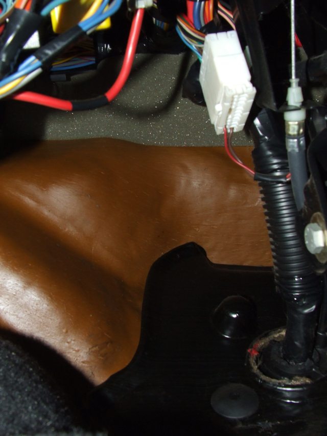

Chciałbym podciągnąć zasilanie do CB od akumulatora. Jednak nie mogę znaleźć gumowej zaślepki żeby przeciągnąć przez nią kabel.
Szukam tego gumowego dekielka i nie mogą odszukać.
Wiecie może gdzie to jest w Bravie?
Możesz przecisnąć przez otwór w którym idzie wiązką do komory silnika. Najlepiej do przewodu dolutować se 2mm drut miedziany i pierw go przepchać i pociągnąć przewód. Oczywiście w dodatkowej osłonie i bezpieczniku przy akumulatorze.
Inne zaślepki są dostępne po ściągnięciu podszybia.
Dzięki chłopaki, wybór jak na kiermaszu.
