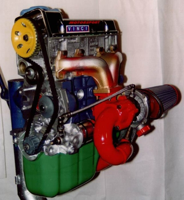

kup nowy korek i zaślep, to wszystko
jak widać na foto pasek zasłania trochę korek i ogranicza pole manewru
Nazywa sie to '' BROK '' i kosztuje w fiacie ok 8-10 zl
wyglada jak zaslepka puszki z farba tylko troche mnijesze wcisniesz to raczej sam
