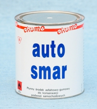

Ja bym polecił ,,autosmar". Nie robi sie twrdy jak baraszek. Nie pęka. Zawsze elastyczny. Astrolota konserwowałem pare lat temu i do dzis wszystko sie trzyma. Dla znajomych tez tym konserwuję. No i Senatora juz wkrótce tez bede tym konserwował.
Nanoszenie odbywa się pędzlem lub pistoletem (ja tak robie).
Profile zamknięte natomiast fluidolem firmy APP.

Siema! Ten "autosmar" to co to takiego jest dokładnie - przepracowany olej czy coś innego?
> No co ty......
Faktycznie ! Więc ten Auto Smar nanosze sobie pędzlem na wcześniej wyczyszczone podwozie i elementy nadkoli ?
A co jeżeli okaże się, że cześć blach jest juz skorodowana? Jak widać gdzie niegdzie rdzę to rozumiem że najpierw muszę się jej pozbyc ?

Zakupiłem BITGUMa , niby to samo co autosmar. Zakonserwowałem dzisiaj jedno nadkole (lewy tył). Wygląda rewelacyjnie. Teraz mam taki plan aby zdemontować zderzaki oraz wydech wraz z osłanami i pociągnąć tym bitgównem wink.gif po całości podwozia.
Mam pytanie - czy takie środki można zapodawać w miejsca gdzie jest wysoka temperatura czyli pod osłonę termiczną , czy można nim pociągnąć po zbiorniku paliwa?
No i jeszcze jedno. Macie jakiś sposób na zamalowanie prawego tylnego nadkola. tam jest mały problem , mianowicie wlew paliwa, jak to dobrze zakonserwować , czy demontowaliście wlew paliwa?
Bez obaw, nie rozpusci się.
Tego bitogówna nie stosowałem ale sie domyślam ze to cos podobne. Autosmar ma to do siebie ze jest cały czas plastyczny, czy to na podłodze, czy nad osłoną termiczną. ok.gif
