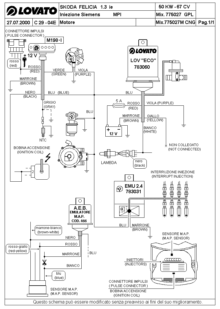

Co kolega powie na temat schematu który dołączam w załączniku.
Dzięki za sugestie i pzdr...
Ciekawe co się stanie, jak braknie gazu i trzeba będzie na noPb pojeździć...

Do ECU beznynowego też jest podłączona, tylko jest urwana symbolicznie na tym schemacie. Sygnał z sondy idzie ten sam zarówno do ECU gazowego jak i benzynowego. 893goodvibes.gif

Ale dla Feli 1,3 MPI, w której jest sterownik Siemens Simos 2P tak nie jest. Ten sterownik nie nalaży do wymagających - w praktyce okazało się, że sygnał z sondy podczas jazdy na LPG nie zmienia mapy wtrysku i jest GIT. waytogo.gif
Mój gazownik z Jakartu we Wrocku mówił, że zrobił tak kiedyś nawet w Fabii 1,4 MPi z Simosem 3P i też było GIT waytogo.gif
