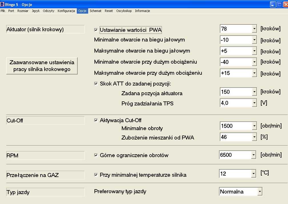

Zrzuty w następującej kolejnosci:
1. Instalka przy dotychczasowych ustawieniach na podstawie lektury AK i innych forów zlosnik.gif
Może i niektóre obrazki się powtarzają, ale chciałem aby kącikowi fachowcy, którzy lepiej ode mnie znają temat grinser006.gif, się wypowiedzieli
Śrubę bypassu na parowniku mam zakręconą do oporu, bo nie wpływała w ogóle na wskazania lambdy na wolnych obrotach.
Śruba składu mieszanki jest ustawiona chyba OK, bo są ładne oscylacje i na wolnych i przy 3000 rpm na postoju i podczas jazdy

Ten skok ATT do 150 nie ruszałem, juz taki był jak kupiłem samochód

Powywalaj te zdublowane zrzuty bo do niczego nie są potrzebne. Poza tym zmieniłeś tylko jeden parametr a wstawiałeś cały zrzut. Po co ? Jaka informacje to wniosło , mozna było napisac w dóch słowach - "zmieniłem PWA, zmieniłem napięcie sondy". Natomiast to co jest ważne czyli oscylogramy z pracy silnika pod obciążeniem w czasie jazdy nadal nie ma. Chyba że poruszasz się samochodem tylko po garażu grinser006.gif
wyłącz to albo zmień na około 90.
OK
Ustawiłem ten skok ATT na wartość 90

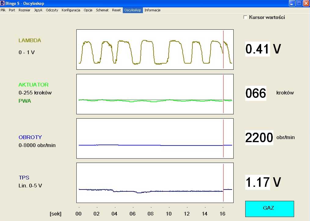

Teraz oscylogramy.
Najpierw gwałtowne przyspieszanie na 3 biegu
A potem jazda w stanie ustalonym na równym odcinku, IV bieg ok. 60 km/h
Punkt przełączania na gaz 2800obr/min jest chyba zbyt wysoki.
Ja mam ustawione na około 1800obr/min
Wygląda dobrze. Nie ma dużej nieliniowości , silnik powinien dobrze pracować. Czy dziura w mocy zniknęła? Zapewne była przez to 150ATT. Dla dopieszczenia PWA ustawiłbym na 76 , zakresy +-20, skok ATT na 85 i dla 3,5V . I jeździć.
Dzięki za pomoc. Przy okazji ustawię te parametry.
