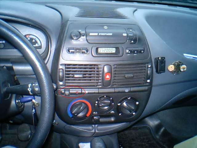

mam halogeny z instalacja ale nie mam jak ich właczyc,nie ma wyłacznika poprzedni własciciel twierdzi ze ich nie uzywał, orginalny włacznik swiateł przeciwmgielnych to koszt ok 300.jak zinstalowac włacznik tanim kosztem jeszcze jedno czy mozliwe było ze swiatła te były podłaczone do tylnego przeciwmgielnego pozdrawiam

siema, włącznik halogenów zamontowanych standardowo (a z tego co piszesz to rozumuje ze takowe posiadasz w zderzaku), znajduje się na środkowej konsoli, obok włączania ogrzewania tylnej szyby - ale to pewnie wiesz generalnie czysta blach za taki duperel jakim jest włącznik to dużo... ja na szrocie kupiłem dodatkowy za 30 zeta... sprawdz zatem szroty...
generalnie jezeli u Ciebie w aucie nie ma takiego włącznika tzn ze auto walone i zderzak od innej padaki... tak moim zdaniem jest frown.gif

w sumei to dziwne.. po co bralby wtedy halogeny z cala instalacja bez wlacznika..
co do pierwszego pytania:
1) nie moga byc podpiete pod tylne (wg przepisow, choelra wie czy ktos sam nie podlaczyl).
2) wlacznik halogenow jest na lewo od wlacznika tylnych p-m.
3) ja porazony dowcipem pana w ASO (zaspiewal za listwe 450pln) kupilem przelacznik za 2pln + diode za 0,20 pln, dalem wszystko znajomemu elektrykowi i mi to wszystko podlaczyl.
pozdrawiam

własnie o tym samym myslałem zeby je podłaczyc w tem sposob bo ceny listwy sa astronomiczne dzieki pozdrawiam,

na szrocie cała listwa z włącznikiem halogenów(czasami nawet z włącznikiem termometra) to koszt ok 50 zł wiec niewiem czy opłaca się dawać inny włącznik.
Skoro już i tak masz to informacyjnie powiem Ci że też mam "dokładane" halogeny i chodziłem za włącznikiem - rzeczywiście oryginalny nowy jest bajońsko drogi, ale są szroty a tam jak nowe, bez rys (jak się poszuka), prawie jak ze sklepu, ORYGINALNE, i kosztują 80-100 zł - czyli dużo badziej sensowna cena chociaż tak naprawdę powinno to kosztować max 30 zł smile.gif

zamontuj taki wyłączniczek za 1,2 zł + czerwona dioda
