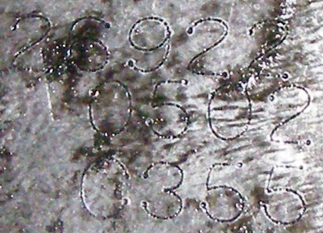

Oznaczenia skrzyni opel astra 1 1.4 16v
Dawno temu pisałem o wypadajacej 5 w astrze.
Teść postanowił wymienić skrzynie i nie możemy się doszukać nr.
Wiem gdzie powinno być F13 bądź F16 bo ogladałem w internecie jak i na szrocie. Na skrzyni teścia nie ma oznaczenia o co kaman?
Koleś ze szrotu mówi ze wychodziły takie wersje.
Teraz tak jakie sa równice w F13 vs f16 napewno przełożenia
Czy owe skrzynie podejda do tego motoru i ktora polecacie?
napisałem tam w którymś poście że łba se nie dam obciąć ale
na 99% jestem przekonany że oznaczenie na skrzyni musi gdzieś być...
ostatecznie poczyść dokładnie dekiel z boku i odczytaj przełożenie
główne a będziesz wiedział jaką skrzynię dobrać, np:
C- "krótka" skrzynia CR
355- przełożenie główne
