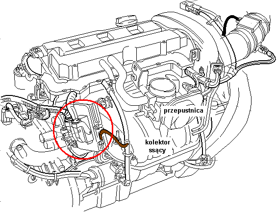

Szukam i szukam, bo mam podobny problem, jak poradzic sobie z masa. Moze jakies sugestie, ewentualnie foto ?
I gdzie jest komputer w tym aucie ?
Komp jest przykręcony do kolektora dolotowego po lewej stronie. Takie kwadratowe, płaskie, żebrowane, aluminiowe pudełko z dwiema grubymi wiązkami kabli. Masa jest na jego obudowie (brązowy kabel).
Z gory przepraszam za ignorancje, ale moze jakis schemat, zdjecia ?? (najlepiej z dokladnym wskazaniem)
Proszę bardzo.
Czerwone kółko to komp.
Brązowy kabel to masa.
> Proszę bardzo.
Dzieki, jestes Wielki !!
