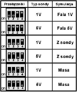

Mam takie pytanko o sterownik Mini Lambda - Lecho.
Chodzi o to, że dzisiaj sprawdzałem ustawienia przełączników i mam ustawione na "masa 1V".
Podłączyłem miernik do złącza w tym sterowniku i tu zonk confused.gif. Jak silnik pracuje na benzynce to lambda ładnie pracuje pomiędzy 0-1V a dokładnie 0.4-0.6 V. Jak przełącze na gaz napięcie na tych kabelkach co wczesniej wskazywały napięcie lamdy oscyluje w granicach 4,5 V. I teraz pytanie dlaczego na gazie lambda też nie oscyluje w granicach 0-1 V niewiem.gif Czy tak to mam zostawić czy po przełączać samemu zlosnik.gif
pzdr

Wybaczcie ale już znalazłem o co chodzi, źle podłączyłem miernik i na gazie mieszanka zmienia się miedzy 0.2 a 0.8 V to chyba dobrze bo zmiany następują cyklicznie w całym zakresie obrotów. hmm.gif
I jeszcze jedno dlaczego jest ustawiona "masa" a nie np. odczyt z sondy? niewiem.gif
> sondy?
bo tak ma być w Punto biglaugh.gif - jakby sterownik benzyny czytał z sondy na gazie,to by byla kupa...
> bo tak ma być w Punto - jakby sterownik benzyny czytał z sondy na
