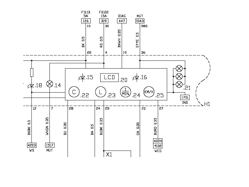

Ze schematów wynika, że ten bezpiecznik zasila tylko zegary i multitimer. Jeżeli wykluczyć kłopoty z instalacją, to szukaj w tych zespołach (drogą eliminacji).

Po odłączeniu zegarów nadal pali się bezpiecznik. Jak rozumiem pozostaje więc raczej ten multitimer. Czy można go jakoś zdiagnozować?
