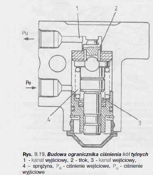

skoro z górnego nic nie pocisło to masz do wymiany korektory. Górne mocowanie węża to wyjście dolne to wejście. Zaraz wkleję rysunek
